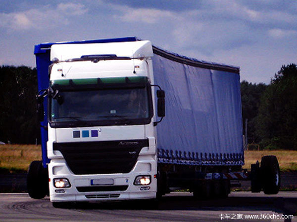

近年来,侧帘挂车因其高效的装卸优势,得以逐步推广;然而对于这个新生事物,我们的一些司机在操作使用的经验上尚有一些欠缺,常常出现一些不规范操作和误操作。
同时我们的车辆制造企业,在车辆的设计和制造上还存在一些不到位、不合理、不人性化的地方,算作小缺陷。这些不规范的操作、误操作和小缺陷,最终导致了同一个结果——车辆损坏,侧帘车因此也背上了“不耐造“的污名。
本文结合我在实际工作中遇到的侧帘车较为常见的一些问题,分享我的理解,以求抛砖引玉。
