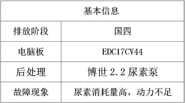

据该车车主反映车子跑5000公里消耗了17桶尿素,初步计算了一下,每桶10升,相当于每百公里消耗3.4L尿素。而同类牵引车一般满载,百公里油耗在35L-45L之间,尿素消耗一般是百公里油耗的3%-5%,所以此车的3.4L的尿素消耗量远高于平均值的0.75L-2.25L。

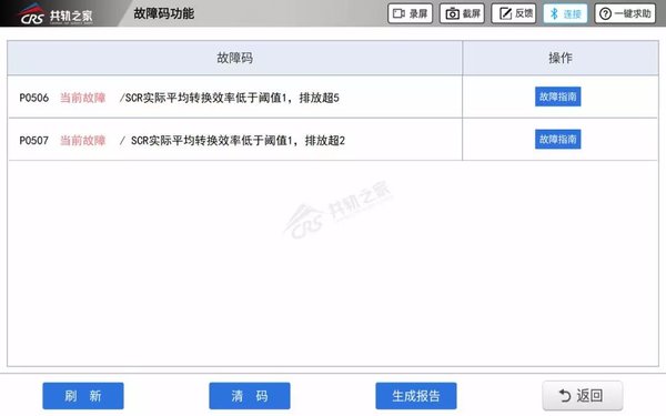

连接诊断能手,读取故障码,当前故障为:
换过的配件好?别傻了原配才是最好的!
P0506:SCR实际平均转换效率低于阈值1,排放超5;
P0507:SCR实际平均转换效率低于阈值2,排放超7。
简单理解就是指某个工况下产生的氮氧浓度超过标定的限值,假设在数据中标定了转速2000rpm、排温300℃时、发动机处于某一工况时,NOx限值分别是300和400ppm,超过了300ppm就报排放超5,超过了400ppm就报排放超7其实就是排放超标了;

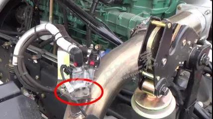

检查尿素质量,正常情况下为32.5%的尿素水溶液。用滑动电阻模拟排气温度进行车下驱动,由于此车采用的是PT200式排温传感器,可用滑动电阻调整至450Ω,对应排气温度大约为350℃左右。

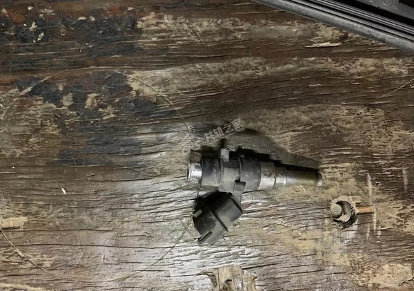

一直踩油门至尿素喷出。检查压力管、出液接口都没有泄漏。发现数据流中尿素喷嘴工作时占空比有时会跳到10%或更高,且发现喷嘴雾化效果比较差,检查尿素喷嘴有明显堵塞的情况。
换过的配件好?别傻了原配才是最好的!

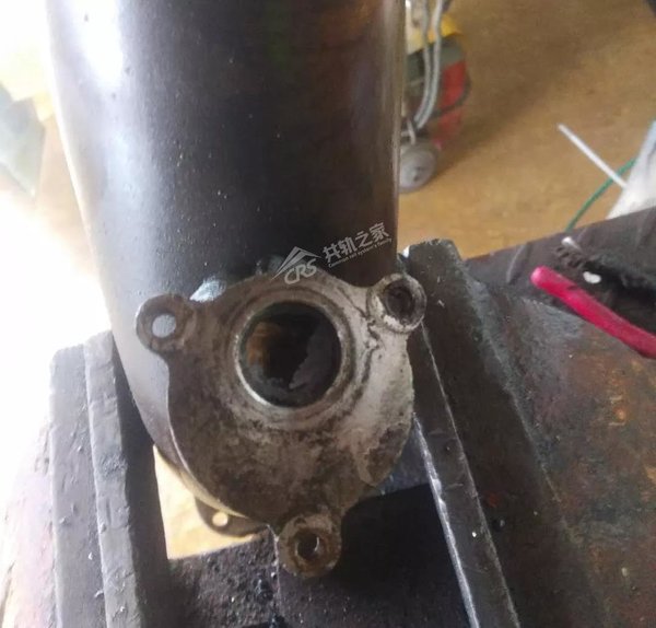

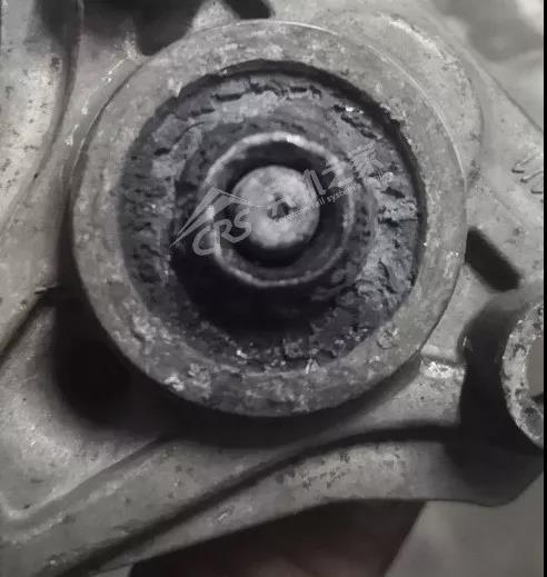

尿素喷嘴明显有出现堵塞的情况,决定更换尿素喷嘴总成。在依次检查尿素喷嘴座面如图所示:
换过的配件好?别傻了原配才是最好的!

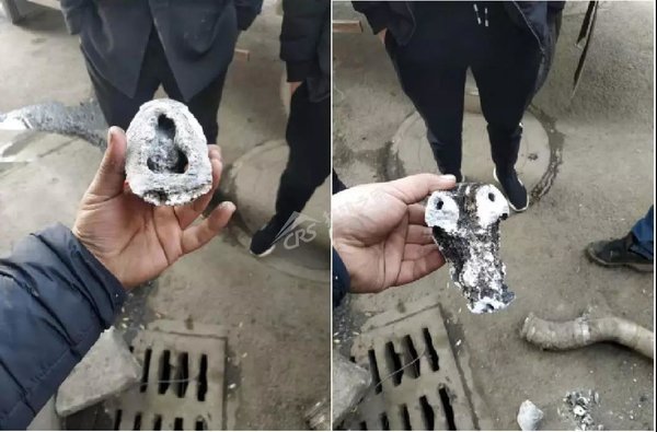

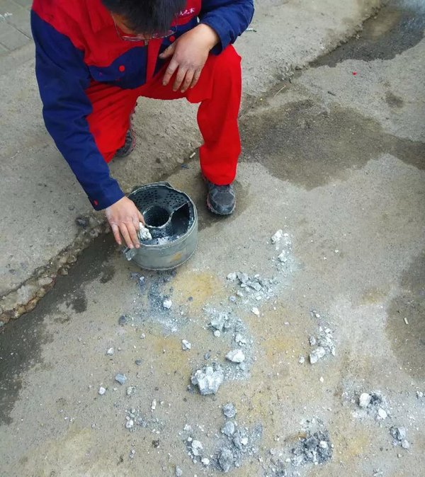

尿素喷嘴座面出现有明显的结晶,且非常严重。尿素结晶的话,那是不是SCR催化箱也出现堵塞了呢?继续拆开尿素催化箱进行查看,查看内部是否有尿素结晶。
换过的配件好?别傻了原配才是最好的!
尿素喷嘴底部已大量结晶造成尿素结晶堵塞排气管,排气管堵塞后出现明显的排气不畅,排气不畅导致进气不足,造就了此车的动力不足。
排气管内部都堵塞的如此严重,那SCR也很有可能出现有明显的结晶,继续拆开排气管进行查看,不出所料也是堵塞的非常严重。

与司机进行沟通后发现,此车在之前的维修中,有出现过尿素喷嘴短路烧毁的情况,司机师傅当时只是选择了更换喷嘴芯的方法进行了维修处理。
换过的配件好?别傻了原配才是最好的!
故障虽得以修复,但是也为后期的维修埋下了隐患
小编在处理时对此前看到的,尿素结晶物进行热水浇烫与改锥撬动的方式进行剥离。并且更换上博世原厂喷嘴总成再进行测试,查看是否有出现雾化不良或滴尿素等情况;小轨也了解到博世公司并未对外开放过尿素喷嘴芯的备件,那如果在维修时出现有“喷嘴芯”的情况一定要加以注意,很有可能就是质量不达标备件。

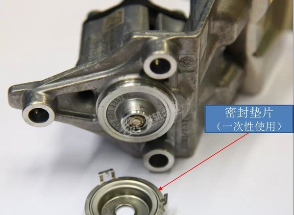

答:喷嘴座面出现结晶大部分是由于喷嘴安装是座面出现有漏气的情况,发动机在排气时,尾气顺着排气尾管进入SCR催化箱,催化箱内部形成一定排气被压。如果喷嘴处密封垫片不能起到密封作用,尿素就会从漏气处跑出,造成尿素结晶的情况。对于尿素喷嘴底部的垫片小轨也是建议拆装后就进行更换,不建议重复使用,避免出现有结晶等情况。

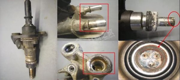

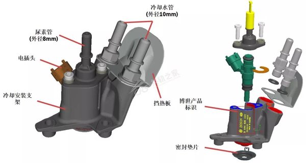

尿素喷嘴介绍
博世的尿素喷嘴相信大家都不陌生,之前的介绍中也都有所涉及。尿素喷射单元又叫DM(Dosing Module)。它负责将尿素溶液喷入排气管。由于排气管温度较高,在工作过程当中必须随时对之施以冷却。
换过的配件好?别傻了原配才是最好的!
喷嘴的详细技术参数如下:
径向均布3孔,120°
最大可承受环境温度:120 °C
集成滤清器:40 微米中)
冷却水进行冷却
喷嘴电阻电阻:12Ω
喷射频率1HZ
最长加电时间1s
尿素喷嘴PWM控制
▎喷嘴常见的失效:
1、冷却液接口,未延伸到喷嘴底端,尿素长时间不喷会导致喷嘴损坏;
2、喷嘴经常会出现尿素结晶,会导致尿素不喷射,建压不成功。
