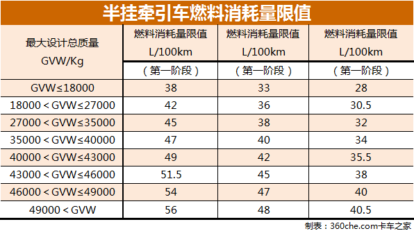

燃油耗法规简单说就是在测试条件下行驶一定里程的耗油量。
燃油耗法规唱主角 排放法规来搭戏 合力才能出好戏表1:半挂牵引车燃料消耗量限值
为什么实行油耗法规?一是因为19世纪70年代的石油危机带来的后续影响;二是因为中国是富煤少油,现在石油对外依存度日益严重,截止到2017年,我们石油对外依存度高达67.4%;三是促进公平,对大排量的乘用车收取高油耗费用,排量越大费用越高,自然资源是属于我们全体公民的,人人都有资源的使用权,不能因为有钱就能占用过多的资源,体现了我们社会主义属性,也具有社会资源调节属性。
中国油耗法规始于2004,率先在个人乘用车领域发布了,并且随着新能源汽车的异军突起,燃油耗法规未来还会加严。
在这种情况下,工业和信息化部于2008年启动了重型车油耗标准GB/T 27840-2011《重型商用车辆燃料消耗量测量方法》及行业标准QC/T 924 – 2011《重型商用车辆燃料消耗量限值(第一阶段)》。

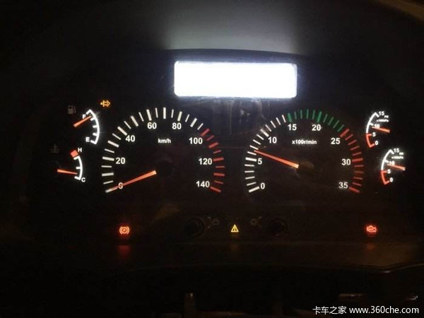

尿素还原SCR系统对发动机的效率和功率影响不大。有影响也是尿素泵上的效率损耗,对于功率而言可能是因为SCR系统故障,ECU发出信号使得发动机限扭矩和限功率。
限值发动机的功率主要是为了让用户处理后处理系统的故障,也算是一个功能性设计。
图4:SCR灯和尾气故障灯亮起(来源:卡车之家)
发动机采用车载诊断系统OBD,采集后处理故障,而后处理故障主要来自于SCR,这种“惩罚性”的故障,其目的还是为了降低排放。一旦限扭、限功率其发动机效率自然也就下降了。
