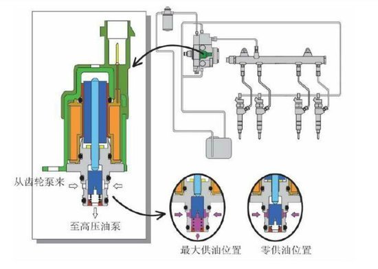

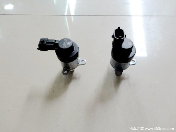

计量单元内部构造并不复杂,它有三部分组成:具有电磁线圈的外壳,和带有油孔的上盖,还有一个可以上下移动的阀芯。当其损坏时,更换一个新件上去就可以了,费用也就三四百元钱。
▎良好的计量单元 可以保证发动机在最省油的状态下正常运行
计量单元五种常见故障?一文帮你搞清楚!
燃油计量单元一般安装在高压油泵的进油口位置,是一个比例电磁阀,受电控单元(ECU)控制,可以控制进入高压油泵的油量,从而控制共轨管内的油压。此部件良好的工作,不仅能够保证车辆可以正常行驶,还可以使发动机能够在最省油的状态下运行,达到节省燃油的效果。
计量单元五种常见故障?一文帮你搞清楚!
当没有通电时,阀芯处于常开位置,也就是位于最大供油位置。只有在接通电源之后,ECU才通过脉冲信号改变计量单元内部的占空比,来控制进入高压油泵柱塞的燃油量,从而控制共轨管内的燃油压力值,再保证发动机可以良好运行。

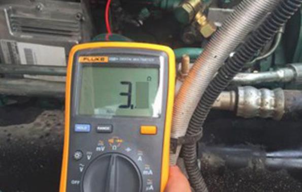

当发动机出现文章开头描述的故障现象时,一个简单的方法就可以判断出计量单元的好坏。通常来说,在室温20℃时,计量单元的线圈电阻值在2.6~3.15欧之间,若阻值不在此范围内,基本上可判断其损坏。
