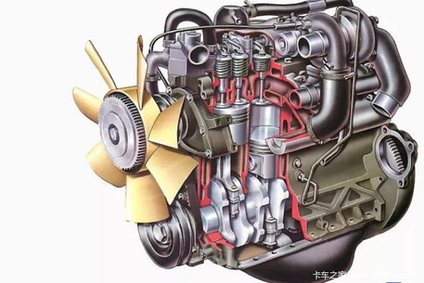

在结构上,柴油发动机和汽油发动机有很多相同的地方,每个工作循环都要经历进气、压缩、做功、排气四个冲程,但在特性方面两者还是有区分的。
柴油发动机动力强、油耗低、寿命长,且经济耐用,因此被广泛用于包含皮卡在内的货车上,但体积大、噪音大、燃点低以及冒黑烟等标签,让部分消费者对柴油皮卡有所误解,在排放升级的过程中,柴油车也屡屡进入“黑名单”。汽油发动机具有转速高、工作平稳、质量轻且易启动等优势,被广泛用于家庭用车当中。
汽柴油发动机各有各的优势与不足,不过在整体结构及工作原理上大同小异,都包含了发动机装配的曲柄连杆机构和气缸适时换气的配器机构,还有点火、润滑、冷却和供给所组成的发动机四大系统。在工作形式上唯一不同的是,汽油发动机比柴油发动机多了一个点火系统。
