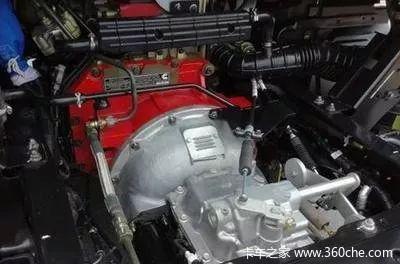

▎有些东西拆不得
随着电控发动机的日益普及,正确的对电控发动机进行维护保养显得极其重要,但是在发动机工作的时候,切忌拆卸高压侧的所有油管接头,例如高压油管,共轨油管等。共轨油管压力很高,务必发动机停止等泄压后再进行拆卸。
现在高压共轨的柴油机在工作的时候,其燃油压力可高达2000多bar,其压力相当于一台豪华轿车压在一个指甲盖大的面积上产生的压力。
在如此高的压力下,一旦拆卸共轨油管接头,高速喷射出的燃油势必会产生高压液体切割效果,比刀还锋利,一旦喷射到人体或眼睛后果不堪设想。
正确方法:发动机熄火后,稍等一段时间,待完全泄压后再进行拆卸检修。
