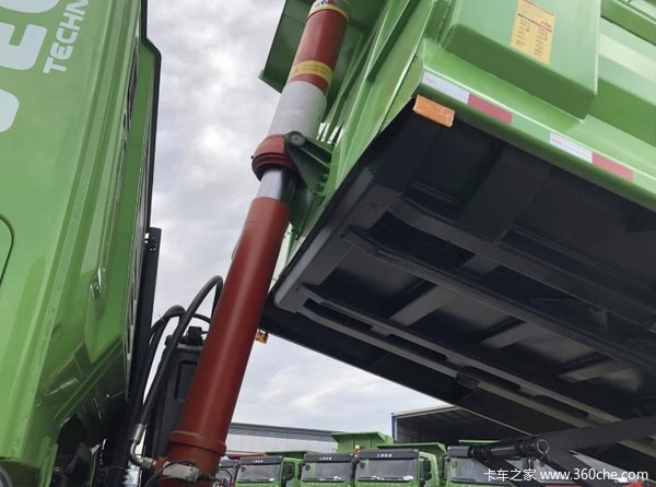

1、前置式液压顶
在工程车上常见的前置式液压顶(我们一般简称:前顶)采用大单缸的自卸顶,在相同举升载荷下,因为杠杆原理,前置式的前顶需要的举升力较小(对顶座位置和大梁的冲击力小,起顶时稳定),举升时车厢横向刚度大。
但是油缸活塞行程较长。(也就是说跟中置顶比起来,车厢举升到同样高度时,前置顶的油缸活塞长度要比中置顶的来的更长。)
从举升方式的不同看自卸车厢发展变迁,原来我一直都选错了液压顶
为了避免液压油管的距离过长,所以一般前置顶的液压油箱都放置在驾驶室后面车厢前部,占据了一部分的空间,在车身总长上面占据下风。
前置式液压顶的支撑面为车厢前板,通常都会用一片厚铁板将液压顶支撑点紧紧锁在上面。
前置式液压顶在车身轴距、车厢长度不长的城市渣土车中很受欢迎,凭借着出色的液压能力,也受到部分前四后八车主的选择。
