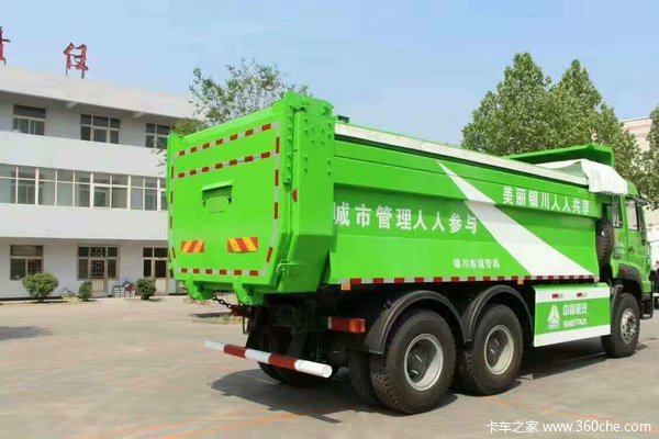

首先从常见的城市渣土车入手,它们车上搭载的是U型的自卸车厢,城市渣土车是城市基建飞速发展的有力推手,不过城市道路的环境也比较敏感,早些年因为渣土车在城区道路“滴洒漏”的现象严重,普通车厢的密封性无法胜任渣土运输的工作。
《卡车小百科》不能将就的自卸车厢 一定不能马虎大意
笔者留意了身边的渣土车型发展,现在都由传统的自卸车换成了新型环保车,不仅是U型车厢,上方还有自动篷布,大大增强了货箱的密封性,减少在城市道路中“滴洒漏”的现象发生,另外因为U型车厢的设计线条比较平顺,在主框架上并没有加强筋外漏,减少了余泥在货箱内残留的几率。
另外现在的U型车厢在容积上也比普通方形车厢小很多,有利于相关部门对于渣土车超载现象的管控,之所以称之为U型厢,最大的精华就是在车厢底板上,U型的底板光滑无比,减少了挖机装载时一些大石块与车厢底部的碰撞冲击,卸货更干净也更耐用,节约挖机挖斗清料的步骤。
