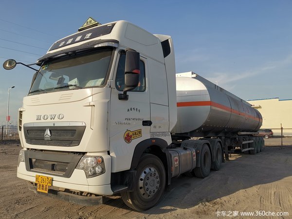

【卡车之家 原创】去年(2018)国庆节前,我们把5台中国重汽T7H危险品智能卡车从济南提车一路送到新疆哈密,时隔一年,这一批车也跑了10万公里以上了,最长的跑了15万公里,而且长期是在新疆淖毛湖地区的戈壁滩上运行。
重汽智能卡车长测(1)10万公里三大件无维修 三台变速箱轻微渗油
针对这5台车的使用情况,我们将会通过一系列的内容来给大家一一展示!

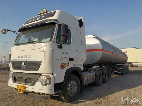

长期行驶在戈壁滩上,到处都是泥沙
从去年上好牌以后,这5台车基本上就是在新疆淖毛湖的戈壁滩上使用,去过淖毛湖的卡友都知道那边的路况,特别是运煤专线,一路上到处都是坑洼。再加上一路上的风沙,对于车辆来说,是一个巨大的挑战。

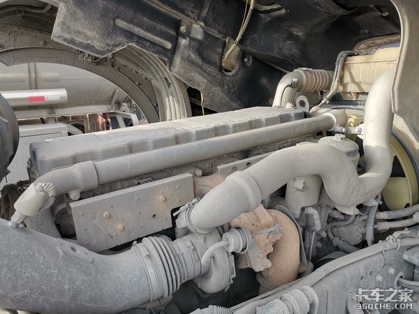

经过一年的使用,这5台智能卡车整体表现可以达到一个合格的成绩,发动机、变速箱、车桥没有进行过维修,三大件没有出现任何机械问题。发动机动力输出正常,没有出现油耗增大、动力衰减的现象。
同时,发动机各个零部件也没有出现漏油、破损的情况,另外一个品牌同年的牵引车,里程数相当的情况下,发动机已经出现了漏油,中冷管出现破裂的情况。

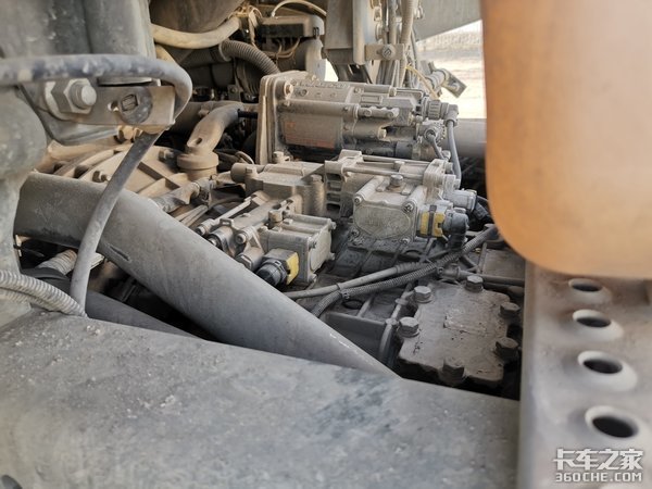

变速箱方面也是比较给力,变速箱机械部分没有任何问题,换挡机构经过10万公里的使用以后还是完好如新。只是5台车中有3台车的变速箱后部出现了轻微渗油,但是完全不影响正常使用,这一小毛病对于这5台车来说应该算是通病了。至于渗油的原因,目前暂时暂未知晓。
变速箱油轻微渗油

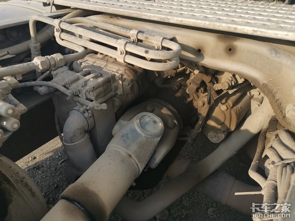

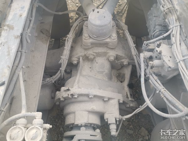

另外,缓速器的状态也是正常如新,经过实地测试,缓速器的制动效果、相应速度都和新车无异。至于车桥方面,那更是没有任何瑕疵,
从底盘传动系统方面来看,这5台智能卡车的状态应该说是相当出色。AMT变速箱的换挡逻辑、换挡速度方面都和当初新车相当。证明这一年来,这5台T7H智能卡车的可靠性还是很优秀的。
