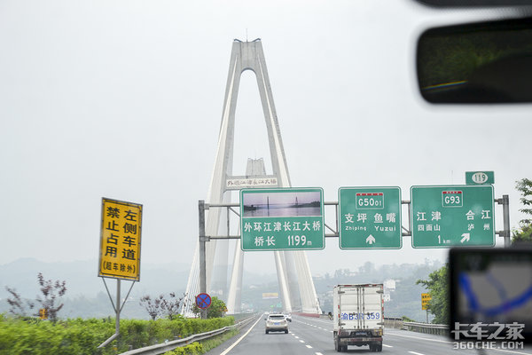

这里我们先了解一个关键词,视觉引导时间。视觉引导时间:车辆以当前速度到达最远能够看清物体的时间,通常情况下一般驾驶员为3--6秒,当发生危险来不及判断而被动的接受事故发生。而防御型驾驶第一把金钥匙为培养看远顾近的习惯,要求为15秒。

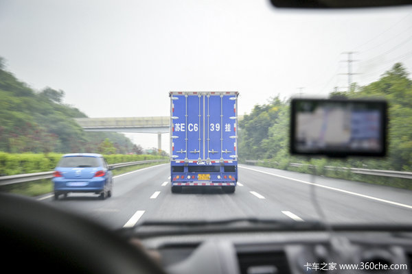

大家都知道秒是时间单位,而距离=时间X车速,普遍的做法是“乘4法则”。就是当前的行车车速X4=15秒瞭望距离。如果你当前车速为80km/h,那么你的观测距离应该保持在320米左右。
因为,在开车状态下,远处发生的情况很可能即将成为我们将要面对的事情,所以要有意识、主动的、技巧性的延伸观望距离达15秒以上,以便在面对突发情况时,我们有足够的判断、决策以及行动时间。

“4秒跟车法”--人的反应速度为:看到危险至信息传递到大脑需0.5秒,大脑综合各类信息做出正确决策需要0.5秒,决策传递至四肢,指挥动作需要0.5秒,由于车辆行驶的惯性和刹车性能等其他客观因素影响,一般需要1-1.5秒才能成功避免危险,共计需要3.5秒时间,留下0.5秒的空间作为你的逃生空间,以备不测。

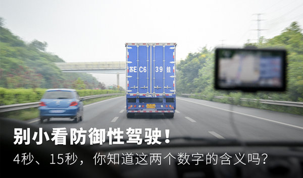

那么,4秒跟车法又指读秒跟车法,那么到底是指保持多长的跟车距离呢?为了便于大家理解,我们做了一幅图表,便于大家参考。
举个例子,当你车速在80km/h状态下,按照4秒跟车法原则,你的跟车距离应该保持在88米以上。在车辆载重合规、制动系统优秀的情况下,理论上需要保持88米的跟车距离。但是,由于路面情况附着系数、制动系统有隐患的车辆,需要保持更远的跟车距离。
我们在行驶中应与前车保持4-6秒以上的跟车距离,如遇雨雾天则需要加大车距,留够充足的反应时间。随车停车时,与前车保持足够的安全距离,避免前车有突发情况出现,同时还能有更好的视野。

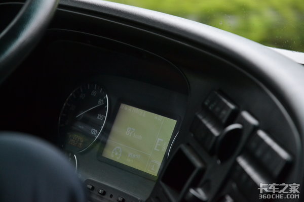

其实,这里指的是我们要确保每两秒转动一次眼睛,例如观测左右后视镜。在通过红绿灯,不要一直盯着信号灯,要随时环顾四周情况,更不要利用等红灯的时间玩手机。驾驶过程中,随时观测后视镜、尤其是盲区,做到周围环境了如指掌。
