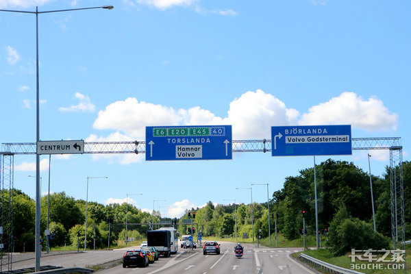

1、完全无障碍的英语交流和读写能力。开车出国无论去哪个国家,最起码你得具备较高的英语交流水平,与各国海关工作人员办理TIR运输关务手续、路上看路牌路标等都需要较高的英语交流和读写能力。

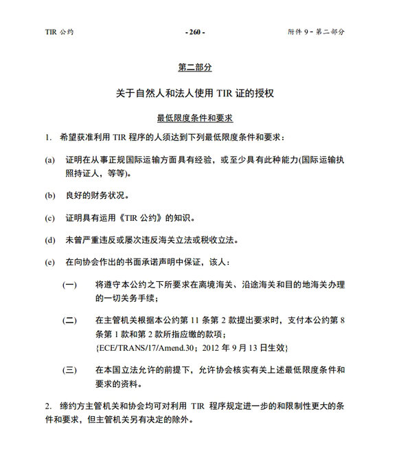

在联合国《TIR手册》的第二部分,就规定了关于自然人和法人使用TIR证的授权最低限度条件和要求。
开卡车去欧洲送货? 具备这些条件,TIR国际运输让你美梦成真!
因为规定是根据英文原文件的翻译而来,所以有些条款看起来有点费解,简洁明了来说就是假设你是散户司机,想去跑TIR国际公路运输,那么你自己本身需要具备以下条件:
1、能够证明你从事过正规的国际运输工作,并且有一定的经验和能力;
2、足够有钱,你目前可支配的资金能够保证车辆在国外行驶,货物出现问题等等《TIR公约》认定的违章行为下,足以支付高额的罚金;
3、充分证明你能够熟练运用《TIR公约》里的知识;
4、没有过严重违反、屡次违反海关立法或者税收立法。也就是说,从没有走私货物,偷税漏税等等违法行为;
5、要向国家认证的TIR担保协会提交书面承诺(如果没有国家认证的TIR担保协会担保,几乎不可能拿到TIR资格。),承诺你会遵守《TIR公约》,在你离开、进入、途径的每一个海关进行所有关务手续办理;在主管机关对你提出要求时,必须支付应该缴纳的款项;在符合法律要求的前提下,得允许担保协会核实你的资料和申报条件。
是不是光看《TIR手册》就已经头都大了?别的不说,就其中一项足够有钱,就把多少卡友拒之门外了?这还只是对于个人或者企业法人能否具备TIR运输资格的最低要求,除了这些要求外,还有车辆技术要求、关务手续要求、担保要求、TIR证填写要求等各种复杂的规定,想要跑TIR好像并不是很简单,日后我们会逐步拆分《TIR手册》的内容,给大家详细介绍如何才能跑TIR国际公路运输。
