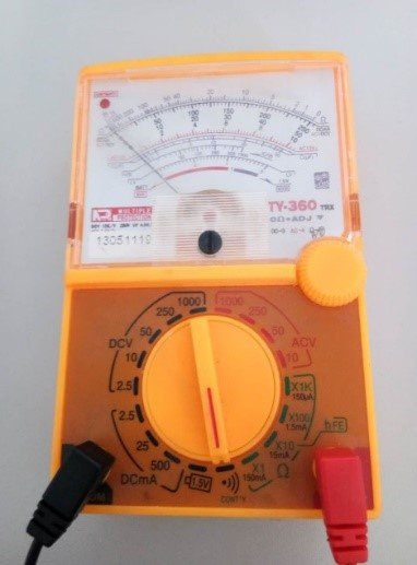

步骤一:准备万用表:将万用表量程调到“蜂鸣档”;

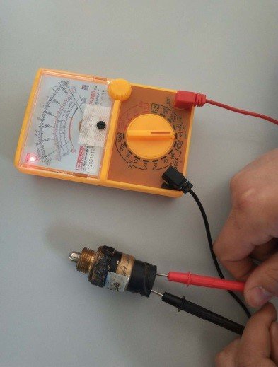

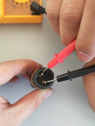

步骤二:连接压力开关:将万用表表头连接到压力开关接线柱上;
陕汽重卡:为了您我们一直在努力 如何使用工具检测压力开关故障
步骤三:检测点一:压力开关探头自由状态下,万用表发出“蜂鸣声”、且表头指示灯亮;

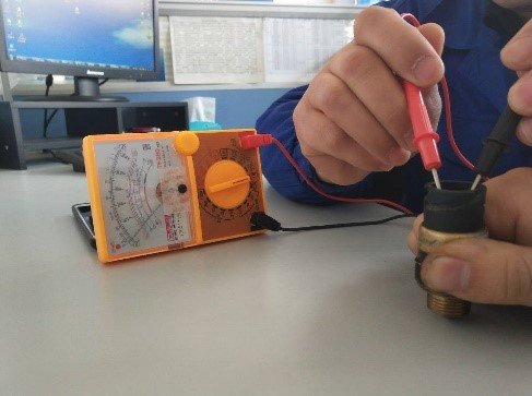

步骤四:检测点二:压力开关探头压缩状态下,万用表无响声、且表头指示灯不亮;
步骤五:判定标准——同时满足检测点一、二,判定压力开关合格;反之任一检测点不满足,判定为压力开关失效。
