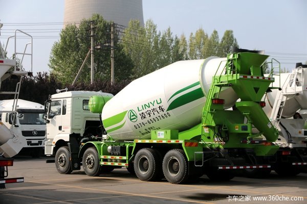

●  三大件保养
液压泵、液压马达和减速机被称作混凝土搅拌车的“三大件”,它们的品质很大程度上影响着搅拌车的出勤效率,因此对它们的保养也是重中之重。
夏季即将来临 搅拌车保养要注意这几点
1.提前更换管路密封垫圈。橡胶制品在夏季高温环境下容易加速老化,而混凝土搅拌车工作环境比较恶劣,因此在进入夏季之前,应提前对管路进行检查,对密封垫圈进行更换,避免发生渗油、漏油等故障。
2.更换液压油时也要更更换液压滤芯。许多用户习惯在夏季来临时将液压油更换为夏季专用油,小编提醒大家:滤芯也一定要记着一同更换。
夏季即将来临 搅拌车保养要注意这几点
3.注意检查减速机。在更换减速机齿轮油时,一定要同时检查减速机内部齿轮,根据使用情况来判断是否需要清洗,这样有助于增加减速机的使用寿命。
4.确认散热器功能。夏季气温较高,散热器的作用非常重要,因此一定要提前检查散热器能否在液压油高温时自动开启,避免下架液压油高温。
●  搅拌罐保养
夏季天热,搅拌罐如果不注意保养,很容易导致混凝土结块,影响后续工作。
夏季即将来临 搅拌车保养要注意这几点
1.注意清洗,保持湿润。在每次装料前要先用水清洗进料口,使其保持湿润;装料后,再用清水清洗掉残留的混凝土;卸料后,先清洗出料口,再向罐内加入30-40L清水,清洗内部,并在下次装料前放出污水。
夏季即将来临 搅拌车保养要注意这几点
2.经常检查。在每次装料的同时要向水箱中注满水,方便清洗使用;收工之前要彻底清洗混凝土贮罐及进出料口周围,保证不粘有水泥及混凝土结块。
