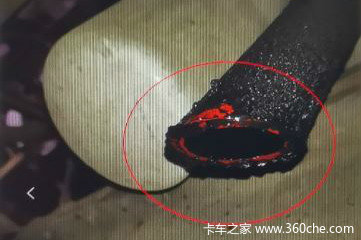

▎真烧机油一定要重视
如果在没有机油外部泄露的情况下还没到换油的里程就添加了过多的机油的话就要赶紧进站排查。
对于烧机油的排查,第一步也是最关键的一步就是要确定是不是真的机油消耗量过大。机油在缸内燃烧过多通常会伴随着比较明显的下排气大(通风管排油)的现象。
