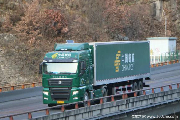

4轴货车,在国内主要有两种形式,一个是36吨限重的4x2+2半挂牵引车(俗称一拖二),另一个就是31吨限重的8x4载货车(俗称前四后八)。同样都是4轴车,二者有什么样的区别呢?
总质量不同 挂车更能装
根据2020年1月1日开始实行的高速公路按轴收费政策来看,不管是半挂车还是载货车,只要是4轴货车均为4类车,通行费相同,而卡友想要多赚钱,就要看两种车究竟哪个实力更强。
按轴收费(三)一个36吨、一个31吨,选半挂还是前四后八?
目前市面上常见的4轴载货车多为仓栅式或者冷藏,4轴半挂车多为厢式快递车,两种车针对不同的细分领域。4x2+2形式的半挂车如果采用栏板、仓栅挂车,挂车长度只能控制在10米内,与8x4载货车无异。
那我们就以最常见的厢式车为例,看看两种4轴车的具体差异。
