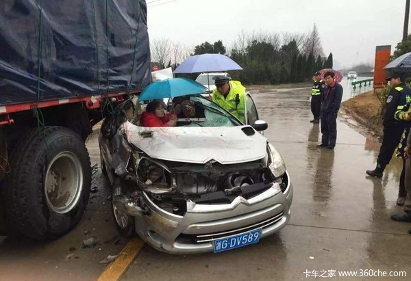

车辆的结实与否,除了材料强度外,还要看车辆的结构设计。事实上,大型货车由于其结构原因,具有较高的车身高度,加上运输属性对承载能力的要求,还拥有一根几乎贯穿车辆首尾的大梁,加上吨位的巨大差别,一旦小型汽车与货车发生事故,小型汽车必然是吃亏的一方。
卡车小百科(57):脆弱的后防钻护栏 何时才能“坚强”起来
而小型汽车的结构要求舒适、操控和经济性,多采用承载式车身设计,所装配的防撞梁直接与其车身高度相关。发生碰撞时,除非两车防撞梁高度接近,否则别说面对大货车了,即使面对SUV来说,也很十分吃亏。
加上货车所安装的货厢长度长于车身,货车的尾部下方是“空的”。一旦小型汽车追撞大型货车,防撞梁和前机舱几乎不会起到任何缓冲作用。
