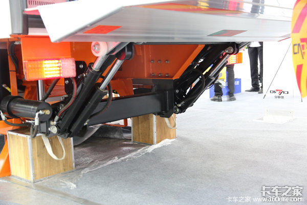

从单一的层面上了解液压尾板,只能看透它的作用,而现在市面上的尾板品类也十分繁多,各个厂家均在原有的产品上进行升级改进,让液压尾板更加的多用途,目前常见的尾板结构主要有:悬臂式尾板、垂直式尾板以及折叠式尾板等,材质可分为普通的钢制与铝合金。
《卡车小百科》你了解的多功能液压尾板居然还有这些门道
在欧美国家铝合金尾板的占比比较高,而在国内则是普通的钢制尾板最为常见,从长期使用的角度来看的话,个人认为铝合金材质凭借比钢制尾板更轻40-50%的重量、更高的耐久度会比钢制尾板更胜一筹,但如果考虑前期成本投入的话,铝合金尾板要比钢制尾板更贵5000元不等,大多搭载在一些运输贵重货品以及进口车上。

经过实际的市场观察后发现,目前市场中装载的汽车尾板,绝大部分都是悬臂式的结构,可想而知它的市场保有量是靠日常使用口碑积累出来的,结构上它是通过电控、油泵系统操作,控制器设置在车辆的尾部,可实现垂直、后翻、水平等多个动作,只不过操作的过程有些繁琐,对于刚接触的一些新手来说,需要一段时间上手,否则在装卸货时容易造成水平不稳,货物倒塌等情况。
尽管它的上手难度高,这类尾板凭借着产品载重量大、故障率低、安全性高等要点,在市面上被广泛的应用,小到微卡、4.2米轻卡、大到前四后八物流厢车,都能见到悬臂式尾板的身影,平常不使用的话上升覆盖车厢表面,与车厢后尾板无缝衔接,还能起到保护尾部货物的作用,也可轻松适应多种物流场景。
