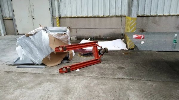

2019年12月23日,深圳市某工厂门口,一名货车司机在使用电动托盘搬运车卸货时,不慎从高度不到0.9米的货车尾板上跌落,被倒塌的纸板压伤,经抢救无效死亡。
案例解析 货车尾板如此可怕?操作不当也会出人命
【涉事人员跌落位置】
经调查,该起事故的直接原因为:
涉事工人安全意识淡薄,使用性能不熟悉的电动托盘搬运车装货,在登上货车尾板时,因误操作导致脚部被卡身体失稳摔落至地面,并被倾覆的纸张所压,从而造成本起事故发生。

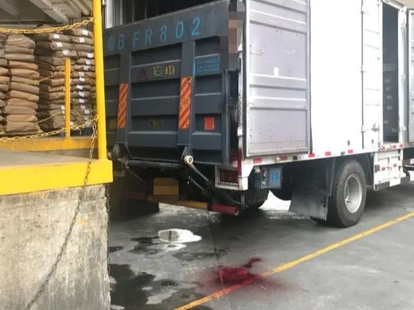

2018年8月6日,深圳市某货物码头,一名工人在货车车厢内操控车尾板上翻时,因其误操作电控手柄,使车尾板上翻速度加快,导致其头部被夹在车尾板和车厢边框之间,当场死亡。
【事故现场图】
经调查,事故发生的直接原因为:
涉事工人安全意识淡薄,操作车尾板时未与尾板保持安全距离,违章冒险将头部伸进车尾板工作区域,并误操作起重尾板电控操作手柄,导致其头部被正在合拢的车尾板夹伤致死。

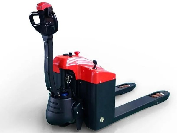

2018年5月15日,深圳市某物流公司仓库,一工人在高约1.2米的货车尾板上操作蓄电池托盘搬运车卸货时,不慎被突然倒车的托盘搬运车挤落至地面,该工人当场死亡。
【事故现场图】
经调查,该起事故的直接原因为:
涉事工人安全意识淡薄,在货车尾板上,使用性能不熟悉的电动叉车进行卸货作业,因误操作电动叉车导致电动叉车倾倒,并将涉事人员挤落至地面造成本起事故。

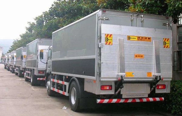

▎什么是货车尾板
货车尾板是安装在车辆上,用于装、卸货物的举升装置。该装置的必要组成部分包括:承载平台、驱动系统、支撑结构和控制器。
▎货车尾板的分类

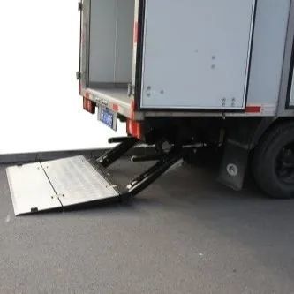

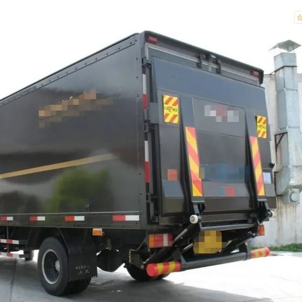

根据尾板闭合位置,即车辆在正常行驶状态时,承载平台处于固定、安全的位置,尾板可分为悬臂式尾板、折叠式尾板和垂直升降式尾板。

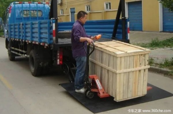

悬臂式尾板

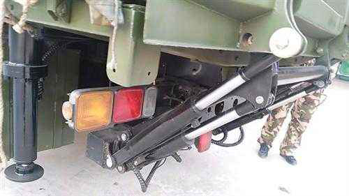

折叠式尾板

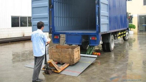

垂直升降式尾板

货车尾板装卸作业时,往往需要托盘搬运车或者手动叉车等搬运工具,生产经营单位应加强关于搬运工具使用方面的培训,避免作业人员误操作造成事故。

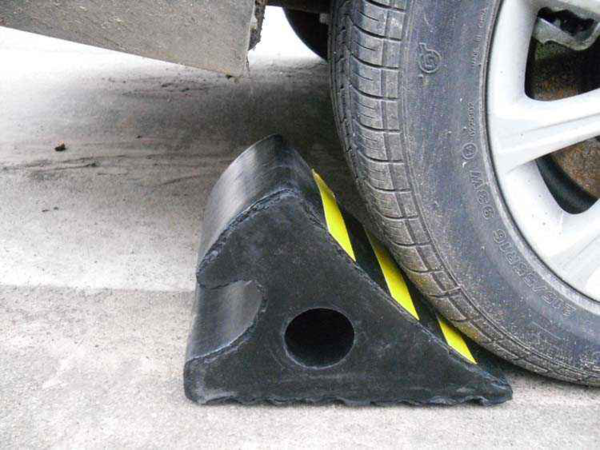

2.确认驻车制动安全有效,必要时使用三角木。

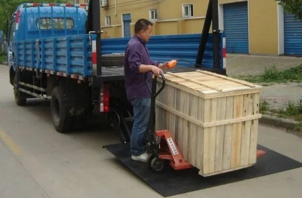

3.在尾板上作业时,应严格按照承载要求,禁止超载。
4.请勿站在尾板上做升降作业。必须此项操作时,须保证人员安全。
5.任何人不得在尾板工作时进入工作区域,注意保持安全距离,以防发生机械伤害和物体打击事故。
6.作业人员在装卸货物进出车厢时要保持货物位于车尾板中间通过,货物应尽量靠近平台的根部(不能超出平台),禁止单边载荷,升降应避免货物在偏向车尾板一侧而导致车尾板受力不均发生倾倒。

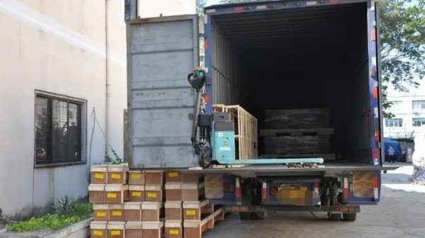

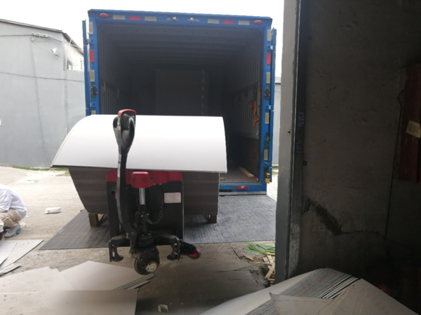

7.尾板边沿设置黄色回型框,尾板作业人员不应站在黄色回型框内,标注严禁人员站立区域。
8.严禁机动叉车开上尾板,装卸货物。
