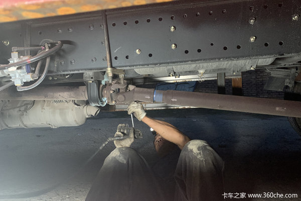

二、打黄油 进一步保证车辆相关部件得到充分润滑
宁师傅新车整备的第二项工作就是给车辆打黄油,原因大概有两点,首先我们都不知道车辆在没卖出前,停放了多久、车身是否有上锈的情况。其次就是即便现在很多车辆都采用免维护、长换油设计,但车辆上那么多需要润滑的部件,不可能都采用这种技术。
都有哪些位置需要打黄油呢?以宁师傅新车为例,打黄油的地方有车辆传动轴万向节位置、与变速箱、后桥的链接位置;刹车鼓与连杆之间转动、滑动的位置;板簧减震与车架的固定位置等,这些位置都要黄油加注口,也比较好找。
