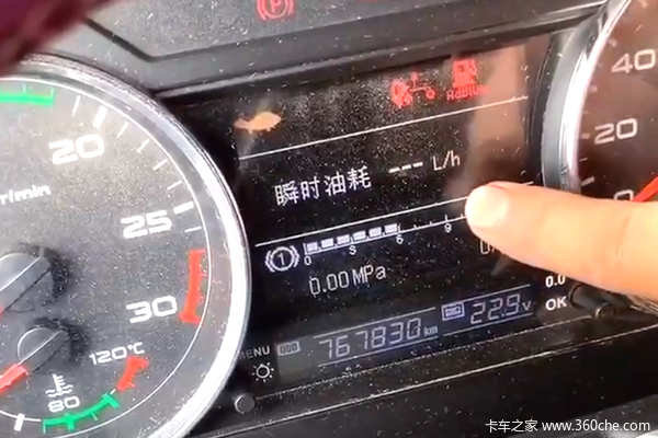

1、车辆在路上正常行驶,突然全车断电熄火,并且车辆再次启动全车通电,但是启动没有反应。
自救小妙招2 解放220-460马力车型路上熄火该这样搞!
2、车辆的仪表液晶屏,瞬时油耗为三条横线即可判定为发动机电脑版线路故障

7、上车将车辆通电能够看到车辆可以正常显示瞬时油耗,没有启动时车辆的瞬时油耗应该为0.00,而不是三条横道。
8、用钥匙启动发动机,车辆即可正常启动。
