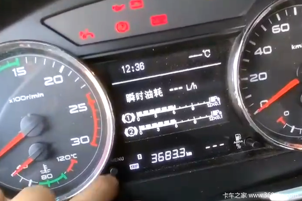

1、车辆在路上正常行驶,突然全车断电熄火,并且车辆再次启动没有反应。
2、车辆的仪表液晶屏,大气温度、瞬时油耗以及尿素含量的显示均为一道横杠。

如果你的车辆出现了类似情况其主要原因为车辆的发动机电脑板也就是ECU没有正常工作,说明线路出现短路,或者是供电信号没有达到标,基本可以判定为线路故障。

7、随即上车通电,能够看到车辆已经可以正常显示环境温度、瞬时油耗、尿素液位信息,启动车辆正常启动。
