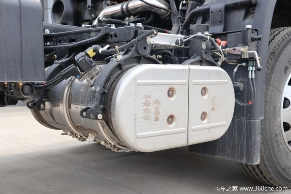

卡友们反应国六车没劲、油耗高的问题,和国六发动机的设计有着比较大的关系。为了使发动机的尾气能够达到国六排放标准,在发动机的排气管处增加了三元催化器、颗粒捕捉器等,会导致排气管背压增大,排气背压增大后,就会影响发动机的动力性。同时平常使用的油品、尿素质量等也会影响到发动机的动力输出以及油耗。

而国六车尿素消耗之所以比国五车的多,首先从法规上来说,国六对氮氧化合物的排放限值,相比于国五严格了28%左右,而尿素是降低其含量的主要技术路径,从这个方面来说,国六车的尿素消耗量比国五的高也就自然而然。
其次,国六车尿素用量的增高,还和使用的尿素质量、后处理工作状态、使用环境等有着比较大的关系。
