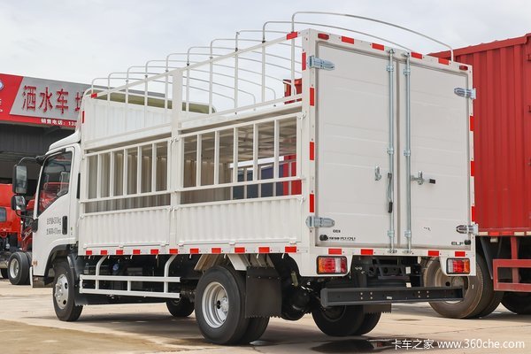

【卡车之家 原创】仓栅车之所以被称为“万金油”车型,是因为其既拥有厢式车的运输安全性,又能够实现像平板车一样装卸便捷性,凭借灵活多变,叱咤多种运输场景。但是蓝牌新规发布后,仓栅轻卡的物理结构出现不小的变化,在卡友之间引发了热议。那么新规下的分层式仓栅到底会带来哪些影响,还有其他蓝牌仓栅车可以选择吗?

首先,看到新规仓栅的实车后,最直观的变化就是中间增加了层板,层板与货厢底部呈水平平行关系,将货厢变成了上下两层结构。以主流的2.1-2.3米的货厢高度来计算,层板均匀分割后每层高度仅为1米出头。
