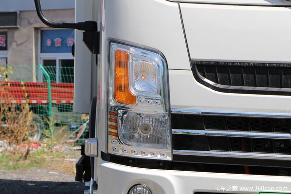

【卡车之家 原创】前些日子,咱们聊了聊咱们卡车大灯进水、进灰应该怎么办大灯进水进灰怎么办?这几招可以试试!,但在那篇文章里其实咱们主要聊的是进水这件事,进灰咱们一带而过了。但在后面的评论里小编看到有卡友强烈要求看进灰处理的内容。那么,咱们就来一次详细的解析,教你手把手处理问题,同时也普及一些大灯相关的知识。
