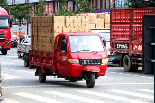

与非营运面包车同样猖獗的还有各种三轮车型,据不完全统计,在共计一个小时的拍摄时间里,路口出现的十多台三轮车中,就有80%存在超规、超重、超限等运输行为。根据道路交通安全法第48条规定:机动车载物应当符合核定的载质量,严禁超载;载物的长、宽、高不得违反装载要求,不得遗洒、飘散载运物。
而这几位老兄显然对载物的长、宽、高不得违反装载要求这一句理解的不够深刻,当然这也是我国运输行业中的一种常态。

据现场卡友反映,在全国各地物流园周围,这种低速三轮载货汽车的超载、超限行为最为“突出”,一方面他们是不少商户用于转运的低成本“好手”,另一方面,现如今不少地区对这种车型的管控一直不算严格。同时在物流园复杂的交通环境中,低速三轮载货车出现故障和交通事故的概率也是相对较多的。
