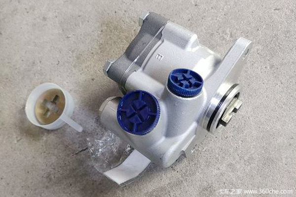

①转向助力泵损坏:转向助力泵是转向助力系统的力源,作用是在转向系统内造成高压,驱动转向器转向。如果助力泵出现故障,无法为系统提供正常的工作压力,那么方向盘的转动就会很硬。
