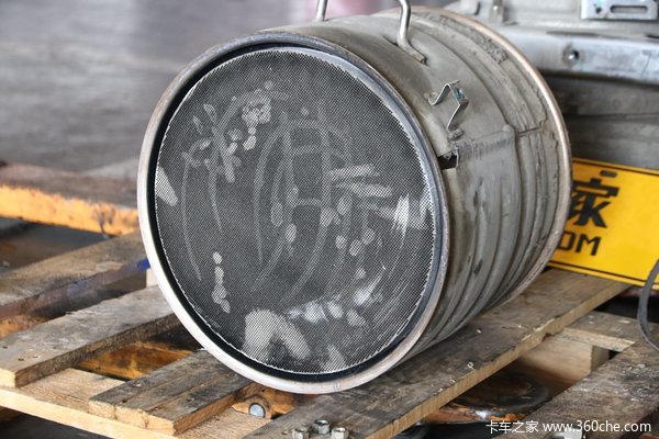

如果DPF内捕捉的颗粒物过多无法通过主动再生解决时,我们就要去到服务站进行人工清理。此前我们在解放安泰服务站就看到了这么一台机器,叫作再生工作平台,其原理和车辆上的主动再生功能近似,都是通过高温来烧掉DPF碳颗粒物,燃烧温度一般在500度以上600度以内。
别把“主动再生”当摆设  后处理DPF也需透透气!这里“堵”不得
既然功能和主动再生差不多,那为何还要单独取出来进行燃烧呢?据一汽解放安泰服务站的管军权师傅告诉我们,如果车辆DPF堵塞过于严重,不能通过车辆的再生系统完成再生,那么这种情况下只能将DPF从车上取下来进行进一步处理,比如通过设备来强制燃烧DPF当中的颗粒物。
据了解,一般服务站用设备燃烧的价格通常在1000-2000元不等,其中包含人工费以及更换的一次性密封垫和杂七杂八的部件费用。

不过部分卡友仍然有疑问,既然国六卡车已经具备主动再生这么强的功能,为何还不能将DPF内的颗粒物燃烧干净?需要定期去服务站进行清理?
要知道,车辆再生系统只能燃烧处理颗粒物,而无法分解灰分物质。DPF内堵塞的颗粒物可以进行再次燃烧,并且燃烧后就变干净了。而灰分物质无法通过燃烧分解,如果任由其长时间发展或者不处理的话,就会一直堵在DPF内部,轻则缩短其使用寿命,重则将花费大笔费用来维修后处理系统,这也是造成后处理堵塞的罪魁祸首之一。
那么灰分物质到底是什么?我们都知道国六车型要使用CK-4级别低灰分机油,然后现在市面上很多机油质量都参差不齐,长期使用劣质机油肯定会因灰分物质超标而引发一系列问题。
简单来说,灰分就是由机油和燃油燃烧后形成的一种无法被分解的物质。再举个简单例子,我们常用的煤炭或者烧的木柴,燃烧后会剩下一堆灰,这些灰就无法进行再次燃烧,只能用扫帚扫掉倒进垃圾桶里。实际上灰分就是这么一回事,只能通过人工来进行清除。
目前国内很多卡车服务站都推出了DPF清灰项目,一般有压缩空气反吹、液体清灰以及更换新的DPF内芯。对于大部分卡友来说,最为常见的还是压缩空气反吹,将DPF的灰分吹掉即可,虽然效果一般但胜在便宜方便。液体清灰的操作难度会大一些,相对来说使用的并不多。而最后实在是堵塞的难以清理,就只能更换一个新的DPF内芯,价格最为昂贵,但效果立竿见影。
那么国六卡车多久清理一次DPF合适呢?实际上这还是要根据的我们的用车情况来进行分析。目前据很多资料显示,在使用标准的机油及柴油的情况下,较为理想情况下是20-30万公里左右进行一次清灰,但实际用车情况可能会有一定区别,部分稍微恶劣的用车状况下,10万多公里可能就得进行清灰。
如果保养好的话可以很大程度延长咱们的清灰里程,例如说你使用的10PPM含硫量正规柴油、CK-4级别机油以及国六原厂尿素的话,同时在恰当的驾驶操作下,那么清理周期可能就会得到一定延长。
而如果你所添加的柴油含硫量较高,并且没有按照规定使用符合国六车要求的机油和尿素等产品,那么清灰周期可能就会大幅缩短,甚至还可能会导致后处理故障。所以说,国六卡车在保养上不能偷奸耍滑,有时候买劣质产品看似省了钱,实则后续修车可能还要倒贴不少,极其不划算。
