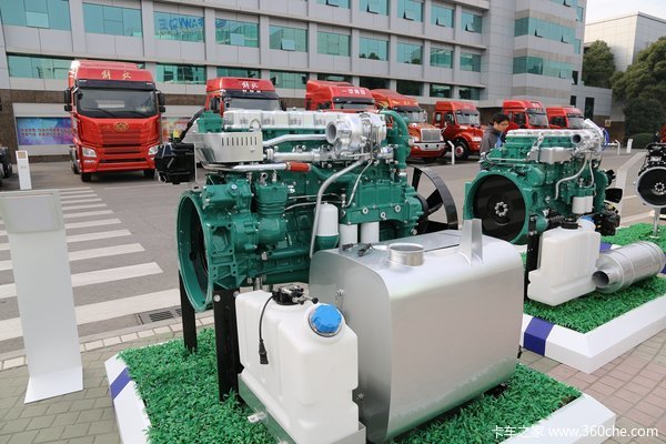

对于柴油发动机,为了实现排放达到国六标准,设计师在发动机以及后处理系统上做了很大到改进。按大类分可以分为两类。一类是高效SCR+DOC+DPF的路线,一类是EGR+DOC+DPF+SCR路线。高效SCR有一个明显的缺点是尿素消耗量高,综合使用成本要高。这里主要介绍第二类。与国五发动机和后处理系统相比,国六发动机和后处理在结构和功能上有了较大的差别,增加了电子节气门,ERG,文丘里管,可变截面增压器,闭式曲轴箱通风系统,还有为DPF主动再生的HC喷嘴。
