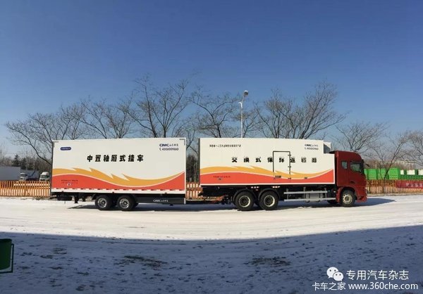

一、将4.4.1.4条修改为: 4.4.1.4 牵引杆挂车列车的牵引杆挂车的最大允许装载质量应小于或等于货车的最大允许装载质量。中置轴挂车列车的中置轴挂车的总质量应小于或等于货车的总质量。
修改理由:2016 年以来,结合车辆运输车专项整治工作的开展,交通运输部等相关部门推动了我国中置轴车辆运输列车等中置轴挂车列车的研发和应用工作。
在该类列车的研发过程中,发现在主车和挂车匹配能满足安全行驶要求的情况下,由于主车配有发动机、驾驶室等部件,其核定载质量通常小于所牵引挂车的核定载质量。
GB7258第1号修改单公布 平板自卸半挂成绝唱
经对比分析国外相关技术标准发现,欧洲、美国、日本等国家和地区的技术法规中均无与 GB7258‐2017 的4.4.1.4相同或类似的规定。
鉴于《中华人民共和国道路交通安全法实施条例》在制定实施时我国尚无中置轴挂车列车这一类车型,“载货汽车所牵引挂车的载质量不得超过载货汽车本身的载质量”这一规定的主要限制对象实际上是全挂汽车列车(牵引车挂车列 车)。
对 GB7258‐2017 的 4.4.1.4 进行修改,规定“中置轴挂车列车的货车的总质量应大于或等于挂车的总质量”,避免因标准规定的不合理制约中置轴挂车列车的发展。
