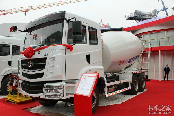

搅拌车罐体超标29%,却能轻松检测上牌,说好的严打呢?
上图为合规车型

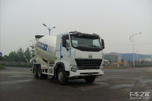

上图为合规车型

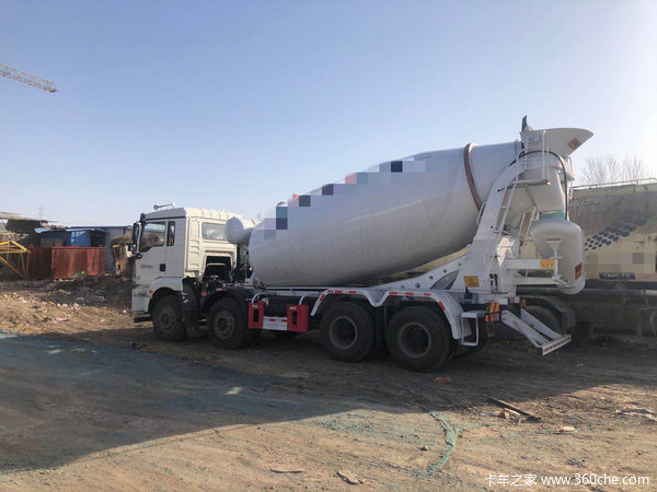

在国家相关部门三令五申的情况下,居然仍旧有厂家顶风作案,置国家法律于不顾,生产制造违规混凝土搅拌车。这话不是空穴来风,笔者正巧在洛阳某检测站看到了违规上牌的车辆,如下是照片:
根据现场情况,笔者打开电脑按照产品的公告号查询了相关信息,并对罐体的实际尺寸与公告数据进行了比对。
我们查询到车辆生产制造商为河北省某专用车公司生产,在“其他”栏内标明罐体总长度为6015mm,最大直径为2150mm。
经过笔者实际测量,在某检测站停放的这一批车辆罐体中段最大直径为2455mm,超出公告申报的数据300mm,中锥长度1630mm,根据圆柱体积计算公式V=SH,已经超标29%,属于严重超标!
根据笔者走访,目前该批车辆十余台,已经轻松通过了检测线,正在开往洛阳车管所上牌。
