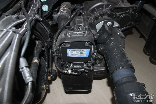

【卡车之家 原创】通常情况下,拨动缓速器控制手柄之后,ECU将通过控制比例阀的开度将气体打入缓速器油池壳,气体将缓速器的油压入工作腔(气压越大,进入工作腔的油越多)。转子高速旋转,将油液打在定子上,产生反作用力,即制动力矩,进而起到降低车速的作用(油越多,反作用越大)。

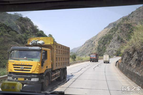

液缓在公路上到底好不好用?近期,微信群内好友对这个话题展开了讨论。不可置否,在长下坡路段,液力缓速器的效果有目共睹。那么,在路况较差、弯道较多的国道上,它是否会遇到尴尬情况呢?
▎讨论:弯多坡陡 液缓在国道到底怎么用?

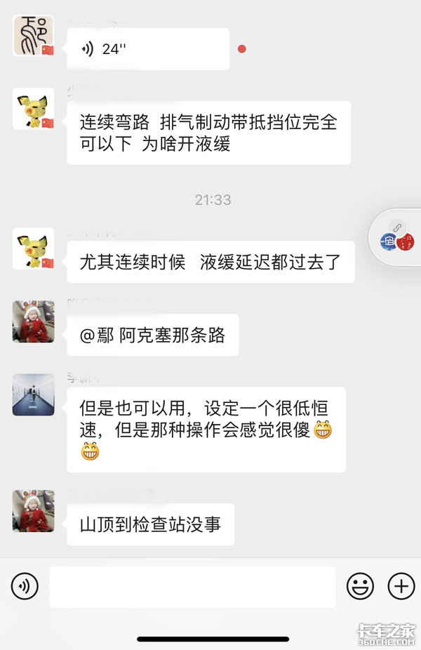

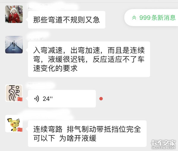

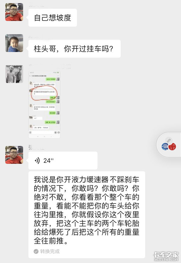

在此前的微信群中,关于讨论在液缓在国道好不好用基本分为两种不同的观点。一种是山路低速转弯下坡,液缓制动力如果过大,容易出现推头,不推荐开启。另外一种观点是,恒速挡调为低速状态,在转弯下坡时低速通过,紧急状况下,可通过刹车加以制动。

综上,结合一些资料来看,液缓进入到工作状态,通常需要1.5秒左右的时间。简而言之,正如群内的一位卡友所言,车辆在跑山路一带路况不是很好的情况下,入弯和出弯会导致车速变化较大,液缓需要一定的反应时间,难以适应车速变化的要求。
