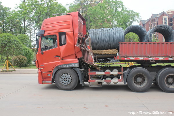

目前钢材主要分为直材和卷材,在装载的时候就各有不同,据小编从一些经验丰富的老司机处了解到,钢材的装载直接影响行车过程中的安全。在装载钢材之前,在货厢底部垫一层草或者是垫上木头(针对直材)以增加摩擦力。
钢材运输注意那些东西
要是有条件的卡友可以在货厢的底部铺上一层木板(长期运输的用户),切忌让钢材和货厢底部直接接触(那样摩擦力大大降低,刹车时更加危险)。
钢材运输注意那些东西
装载卷材和装载直材大致相同,在货厢底部垫上一层草垫。不建议直材和卷材混装,如果特殊情况需要混装一定要做好防滑捆扎工作,建议把直材装在下面,直材和卷材之间依然需要垫上一层防滑草垫。在装好车以后一定好封车,以免在行车过程中造成钢材掉下来。
