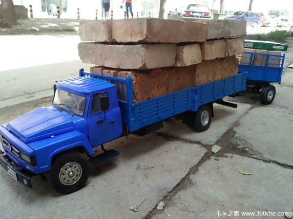

首先给大家展现一下这款车模的暴力性能,装载了满满一车红砖,可以算是严重超载了,但大梁没弯、车胎没瘪,启动加速过程动力十足。
●  1:12等比缩小 EQ1902驾驶室神奇再现

这是喷好漆的整体效果图,再加上一个全挂车,帅呆了有木有?看到这辆车就让小编想起小的时候,满大街还都是跑的这种车,有一股非常亲切的感觉。

庞哥为了展示车模的性能,给主车装了14块红砖,全挂车装了6块红砖,20块砖将近100斤的重量丝毫没有压力(除了全挂后轮爆胎,哈哈哈),而且启动加速动力非常强劲。
