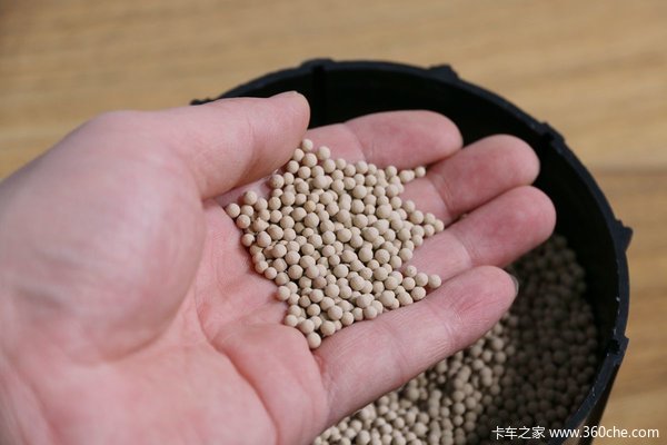

打开盖子之后,这个干燥罐真正的核心部分,干燥剂终于展现在了我们的面前,用手抓了一些出来发现颗粒比较细小,太像某种豆子了,而我的同事则认为这玩意像猫屎。
拆解劣质低价干燥罐
把干燥剂倒入一个器皿内,才发现这些干燥剂颗粒还是挺多的。全部倒出之后又在外壳的底部发现了另一块棉絮,对此我表示汗颜,要知道一般的干燥剂颗粒工作的时候会产生一定量的粉末,如果靠这块棉絮来进行阻挡,那结果可想而知。
