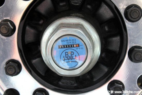

原来对挂车运行状态的监控,主要是靠定期拆检,后来也出现了挂车轴头里程表,用于挂车保养里程间隔的控制。但是,定期拆检不能完全保证挂车轮毂及ABS工作状态的监控,在保养间隔期间,挂车轮毂会不会出现其他状况是不得而知的。

对于甩挂的车队来说,这样的监控就显得更有必要了,轴头里程表只是一个监控定期保养的依据,但是不能做到实时监控,而这套系统能代替轴头里程表,完美的解决了这个问题,使得挂车的运行更加安全,更利于高效运输的发展。
