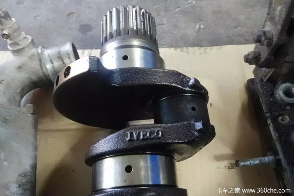

机器解体后发现,发动机一缸确实出现砸瓦症状,一缸曲拐损伤严重,连杆也受到了严重的损伤。
不冒蓝烟没漏油 为啥机油干了砸了瓦?
由于外部没有机油泄露的痕迹,那么机油缺失一定是内伤所致。

经检查,汽缸壁并未出现拉伤痕迹,活塞环的磨损量也在正常范围,所以问题不在这里。
不冒蓝烟没漏油 为啥机油干了砸了瓦?
将缸盖解体检查,气门油封并未出现异常,气门导管也没有出现过度磨损,问题也不在这里。
不冒蓝烟没漏油 为啥机油干了砸了瓦?
进气道以及中冷器内干爽,排气管内积碳不多,增压器转子间隙正常,增压器的原因也可排除。
机体外部没有任何漏油痕迹。
水箱内也没有机油存在,这就有点奇怪了,好端端的机油哪里去了?
