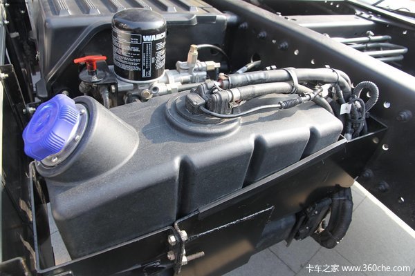

3、尿素罐的保养
烧尿车光加尿素就完事了?后处理系统也得保养
尿素罐最高液位应添加尿素溶液至100%(冬天温度低时,可加注90%),当尿素溶液消耗到20%时,需要添加尿素溶液;并且需要每天都检查尿素液位、检查有无尿素液的泄漏,不要过多,不要过少(不低于18%)。
每年发动机进行保养时,打开尿素箱底部进行清洗,放出箱内沉淀;还要不定期检查如发现通气阀或加液口处出现白色结晶,可用清水冲洗,也可用湿布擦拭,通气阀如发现堵塞,也可用清水清洗或更换;另外2年到3年更换箱内滤网,并不定期检查插件及管路接头是否良好。
一般情况下,SCR后处理器更换总成的情况比较多,为了节约行车成本,所以定期对SCR系统进行清洗养护和选用靠谱的车用尿素非常必要!不过要注意的是SCR后处理系统对各总成相对位置关系有严格要求,厂家已对其模块化布置,所以大家在对其清洗养护的时候注意,不要随意改变其位置。(文/王洁 图/网络)
