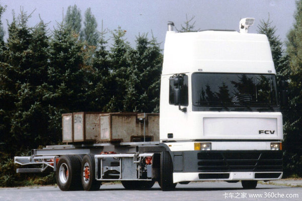

【卡车之家 原创】1989年达夫(DAF)推出了一台名为FCV的概念卡车。说到FCV,我们现在通常会想到燃料电池汽车,然而达夫FCV并不是什么新能源动力车辆,它的动力系统跟传统柴油卡车几乎没有差别。而从外观上看,它也不是我们想象中那种特别酷炫的概念车,那它的“概念性”到底在哪儿?
达夫FCV是“Future Concept Vehicle”(未来概念车)的简称,虽说它没有特殊的前沿技术概念,但推出至今近30年的时间里,应用在它身上的一些设计想法,在今天量产的商用车上得到了展现。

1989年的夏天,在吸收了利兰TX450概念卡车的技术成果后(1987年荷兰达夫收购了英国利兰卡车公司),为了得到进一步的发展,达夫的工程师试图将FCV研究项目放在一台量产车型上,最后他们选择了利兰-达夫95系列卡车进行改造。
按照项目计划,达夫FCV原本应该会有多种车型,比如不同尺寸、不同驱动方式等等,但最终他们只选定了5.24米轴距、6X4驱动的集装箱运输车为样版。然而,这并不是一台普通的双驱载货车,配置和设计布局上它的构思相当“奇怪”。
