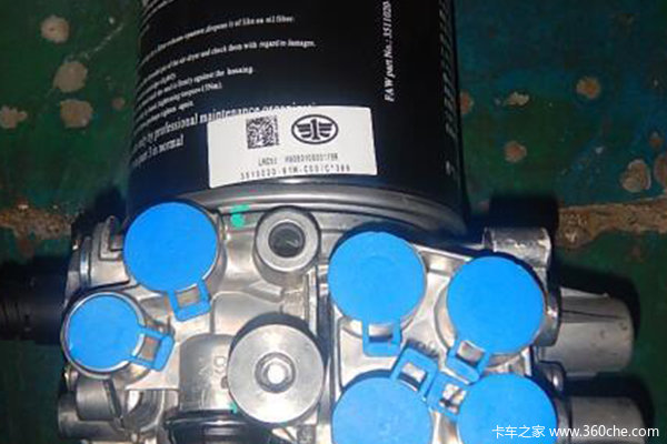

冬季气温低,有水的地方,自然容易结冰,尤其是我们的刹车系统中的配件,关系到人车安全,因此干燥桶长时间没换,这时候就要更换了,储气筒中有污水自然要把排放干净了。
