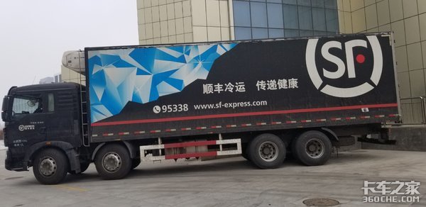

3月8日凌晨两点,中国重汽400“亲人”服务热线值班室中,已连续工作近19个小时的值班调度此时眼中已满是疲惫。一阵急促的电话铃声突然响起,值班调度迅速调整状态“您好,这里是中国重汽亲人服务热线,请问有什么可以帮您?”“你好,我是顺丰冷链疫苗运输车的驾驶员,车在新疆吐鲁番,发动机有敲缸声,不敢走了。冷柜里装了一车疫苗,明天上午11点之前必须要送到乌鲁木齐,现在非常着急,你们抓紧安排服务站过来处理一下吧”。

报修就是命令,此时值班调度的眼中再无一丝一毫的疲劳,登记好车辆信息及故障地点后,迅速向吐鲁番市重汽鄯善禹衡服务站杨振涪站长下达了救援指令,要求服务站要想尽一切办法,务必保证疫苗车辆准时到达。据了解,这已经是今天晚上鄯善禹衡服务站接到的第二个救援任务,杨振涪站长马上与用户通话简单了解故障模式后,立即叫醒还在睡梦中的维修人员,并亲自驾车赶往故障地点。因为目前顺丰快递使用的豪沃T5G疫苗运输车电子集成化程度非常高,没有诊断电脑将大大降低故障排除效率,且维修诊断电脑已被第一组外出救援人员带走,在救援途中杨站长与第一组救援人员取得了联系,得知他们刚刚完成救援任务后,要求他们不要休息马上携带诊断电脑赶到故障地点汇合。

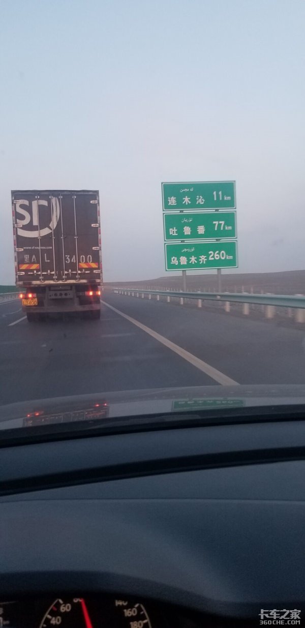

一筹莫展的杨站长最后无奈的拨通了值班调度的电话,值班调度按照应急预案迅速做出安排:“货物时效要求非常高,若不能按时送达将会给用户造成重大损失,如果车辆还能行驶,就先暂时不要拆卸维修,让用户尽量往目的地行驶,告诉用户不要害怕故障扩大,后续引发的任何故障中国重汽都会免费给予处理。你们先不要回服务站,一路跟着车辆,路上与驾驶员保持沟通,注意油压和水温,随时做好抢修准备。中途若车辆不能行驶了,马上报告车辆位置。我们会安排昌吉明珠服务站带发动机尽快赶到,确保车辆按时到达目的地。”

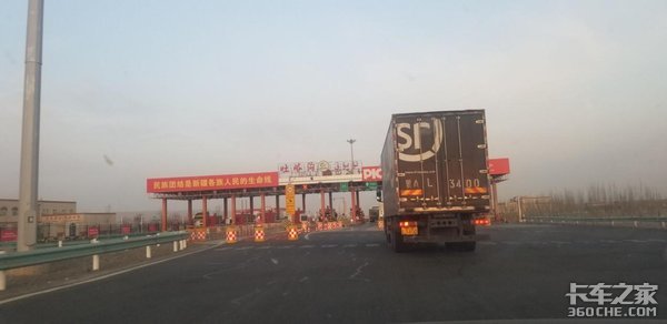

经过简单沟通,驾驶员也排除了顾虑。于是救援车紧跟着疫苗运输车一前一后出发了,星夜兼程,一路相随。或许上天总是格外眷顾努力的人,又或得益于曼发动机的优良性能,虽然带病行驶,但在近5个小时的连续行驶中车辆并没有出现停车故障。经过近400公里的长途跋涉,上午九点左右,疫苗提前送达目的地。驾驶员终于长长的松了一口气,而一夜未眠、星夜兼程的救援人员此时已是疲惫不堪了,但看到车辆能按时到达,眼睛里充满了喜悦。
