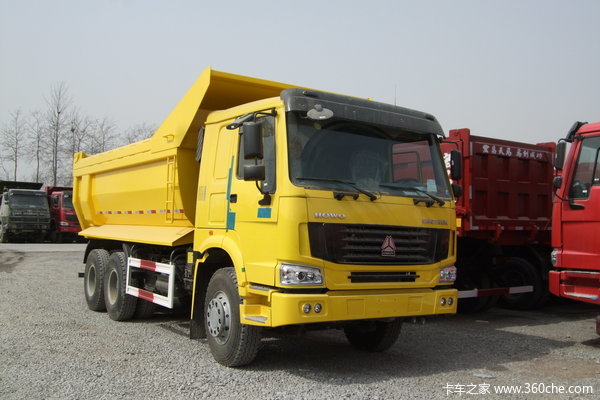

在工程建设和矿石采运中,自卸车一直扮演着重要的角色,而且一般都是重载,使用工况差,耗损量极大,所以自卸车一般的使用周期是3年左右,换车成本很高,为了让自己的爱车使用的更久一些,为自己赚取更多的财富,此次特为大家准备了自卸车的维护保养秘籍,希望能对卡友带来帮助。
自卸保养大不同 瞬间让你变成养车达人
自卸车的与一般用车的主要不同在于举升功能,液压油缸至关重要,所以对于液压系统的检查是很重要的。
