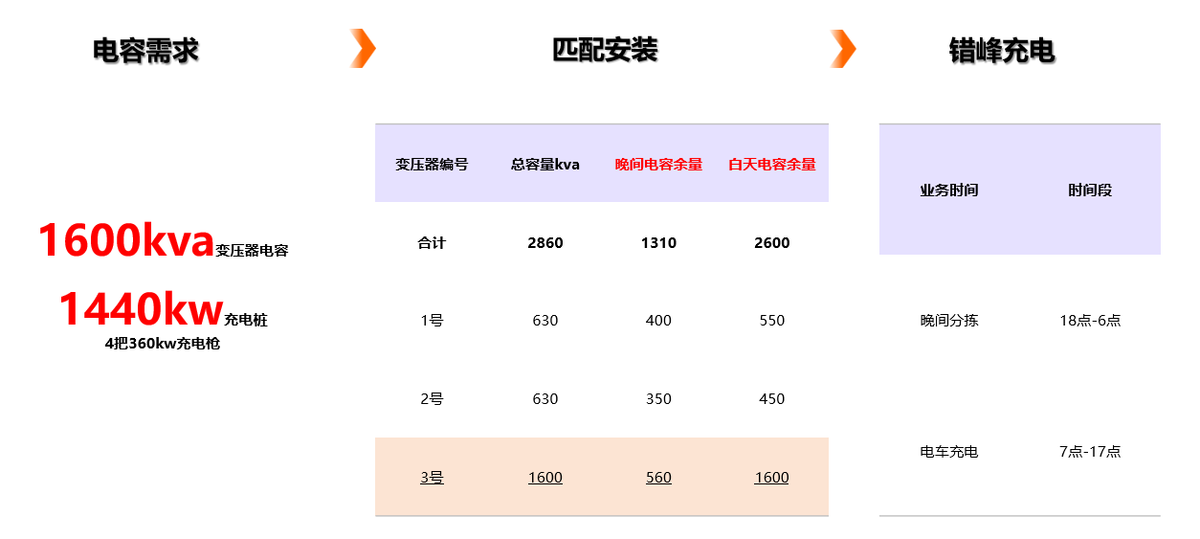

据悉,快递公司这处园区的方案是:准备1600kVA的电力容量,配套1440kW充电桩和4把360kW充电枪。
都知道晚上电便宜,为什么这家快递园区偏偏白天充电?
这不是装几把桩那么简单。
重卡充电功率高,一辆车插上枪,吃掉的电力容量远比普通乘用车大。几辆车同时补能,对园区电网就是一场硬仗。
给出的数据里,园区总容量为2860kVA。夜间分拣时,能留给其他用途的容量约1310kVA;白天分拣压力下降后,余量能达到2600kVA。
白天的电力余量更大,车在这个时候充电,反而更不容易影响主业。
所以这套安排的逻辑不是“白天的电更便宜”,而是:先保证晚上分拣正常跑,再把白天闲下来的电力容量拿来给车充。

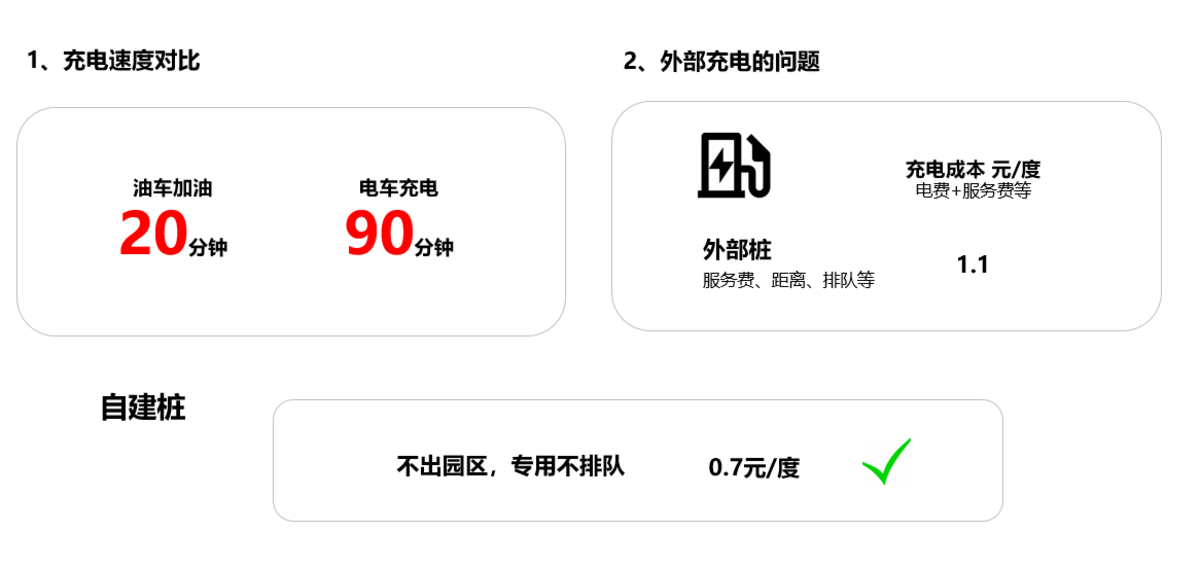

上述快递公司相关数据显示,外部充电的综合成本约1.1元/度,自建桩约0.7元/度。
这中间的差距,当然包括电价,但不只是电价。
车在园区里充,不用绕路;有专用桩,排队风险更低;补能时间能提前排进运营计划。对跑固定线路的快递干线车来说,这些东西最后都要算进每公里成本里。
