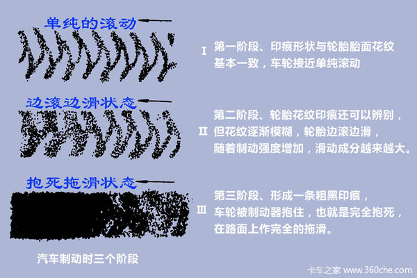

可能会有卡友表示,既然ABS可以防抱死,那么为什么视频上还有轮胎的滚花印呢?这点就需要对ABS工作原理有一个明确的认知了。ABS在工作的情况下会不断调整制动力,以使得滑移率处于最佳水平,这样的制动距离最短。也就是说在ABS进行调整的时候车轮处于抱死和纯滚动之间的状态,如上图第二阶段,这也是也是轮胎产生滚花印的原因。
