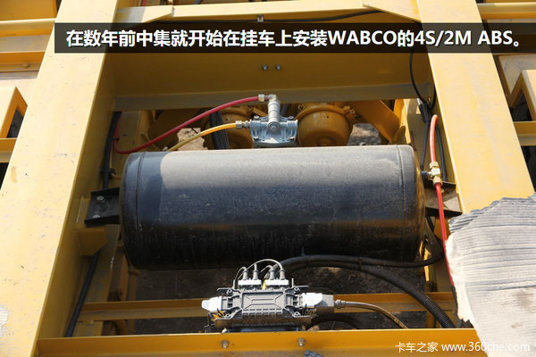

针对牵引挂车在湿滑路面制动可控性差,安全性能低的情况,WABCO公司早在上世纪九十年代就开始研发牵引挂车专用ABS,在视频中我们可以看到没有安装WABCO挂车ABS的车辆在湿滑路面行驶时很容易就会出现甩尾折头等现象。
而安装了WABCO挂车ABS的牵引车,在紧急制动时无论是在雨水路面或者冰雪路面,都表现出了极佳的可控性,即使是在冰雪路面的紧急制动车辆仍然在驾驶员的控制范围内,车辆并没有发生侧滑、甩尾、折头等危险情况,同时刹车距离大幅缩短,人车安全得到了有效的保障。
