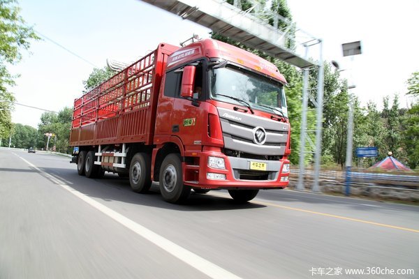

随着装配福康ISG发动机的欧曼GTL超能版的上市及用户体验活动的推进,越来越多的用户感受到超能动力带来的惊喜,对于ISG发动机独步业界的iBrake赞不绝口。操作简单方便,高效快速灵敏的反应速度,给驾驶者带来全新的体验和享受。现就iBrake的使用方法和注意事项进行说明,希望给拥有超能版的欧曼客户带来帮助。
