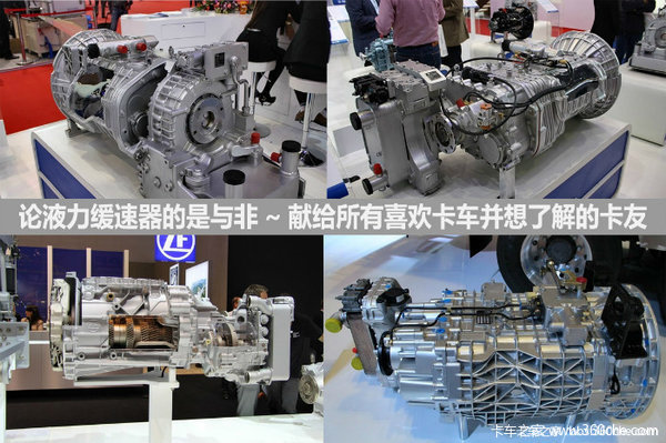

【卡车之家 原创】随着公路物流运输的发展和车辆生产设计技术的发展,行驶安全越来越被人们关注,特别是在道路情况比较恶劣的地区。液力缓速器作为辅助制动系统一种,也开始逐渐出现在大众的视野中。有卡友说市场已经开始慢慢成熟,也有卡友说想装,有的卡友已经开始使用,今天我们一起来了解一下缓速器。
分清液力缓速器三误区
●  制动性能好 汽车运用逐渐广泛
最早出现液力缓速器是为了解决火车短距离内减速困难的问题。此后,液力缓速器被用在汽车列车上,发现其很好的辅助制动效果。当今欧洲来讲液力缓速器越来越多的被运用到重型货车和大、中型客车上。随着其应用的发展,出现了很多生产液力缓速器的公司。国内各主机厂也开始关注缓速器的匹配,小批量的开始装车。
分清液力缓速器三误区
