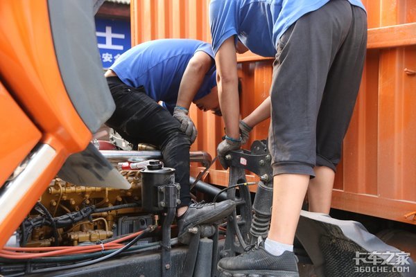

为什么需要改装散热管路:液力缓速器在工作时会产生大量热量,而这些热量需通过散热水箱才能将热气散发。但原车并没有预留散热管道走向,需要重新设计和布局。因此,会有大量的改装工作集中在这里。

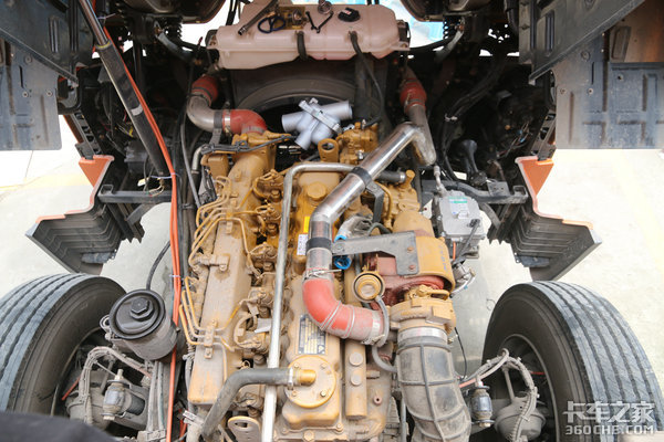

水路散热原理:将原车的循环改为从发动机水箱出水,经不锈钢水管进入液缓进水口,再达到液缓出水口,最终来到散热水箱进水口,形成一个闭环。再来看下安装过程:

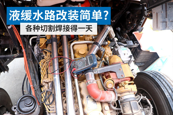

第一步:测量尺寸。提前测量需安装水管长度。在管路选择上,一般来说,液力缓速器的出水口有多大,我们需要的管路就有多大。根据不同需求,选择实际厚度1.2—1.5mm之间。由于液力缓速器依托水循环散热,因此,对水管材质有很高要求,必须具备抗压、抗腐蚀等特性。

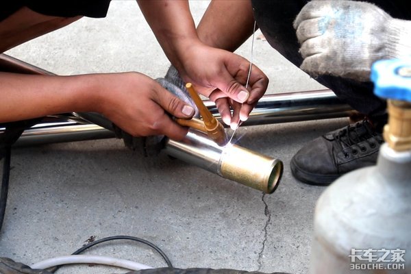

焊接

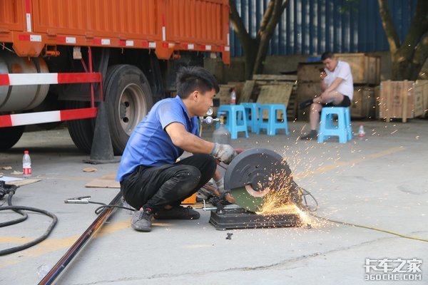

第二步:水管焊接。整车水路走向较为复杂,需对水管进行折弯、焊接重新布局。由于需要焊接处理的地方较多,为了保障水路密封性,一定要找专业的焊接师傅进行操作。在焊接完成后,必须对管路进行气密性测试,避免液缓后期使用中出现漏液,导致液缓失去制动力。

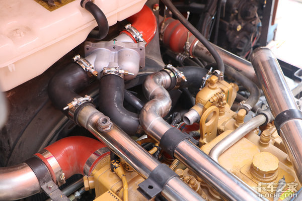

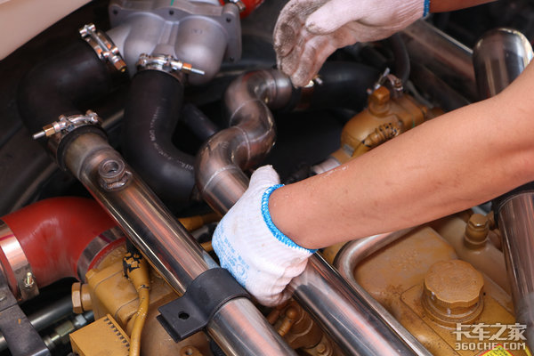

第三步:管路布局。在整体管路布局上,避免管路和发动机以及其他零部件有接触,从而引起不必要的磨损。根据车辆上不同部位的震动情况,在连接时,部分关键位置一定要使用软管连接,避免使用硬连接,进而损坏管路。
例如发动机上可以固定不锈钢管,相对震动的部位,比如水箱和发动机之间,可采用软管连接。

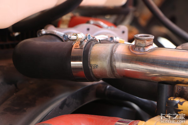

对于软管连接的部位,要求前后两个不锈钢管管口之间距离2-5CM之间,距离过大会造成爆管、脱管漏水。另外,在不锈钢管和软管连接的地方,不锈钢管需做“防脱”处理,并使用热冷卡箍锁紧,防止在后期使用中松脱。

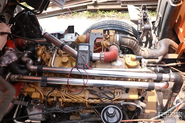

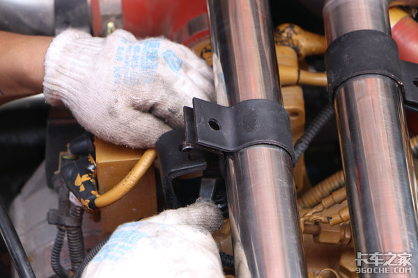

第四步:支架制作。每段不锈钢水管必须有支架支撑。支撑点必须位于:发动机、变速箱、缓速器上,不允许在车架上做支撑点。同时,水管不能与车架有直接干涉。

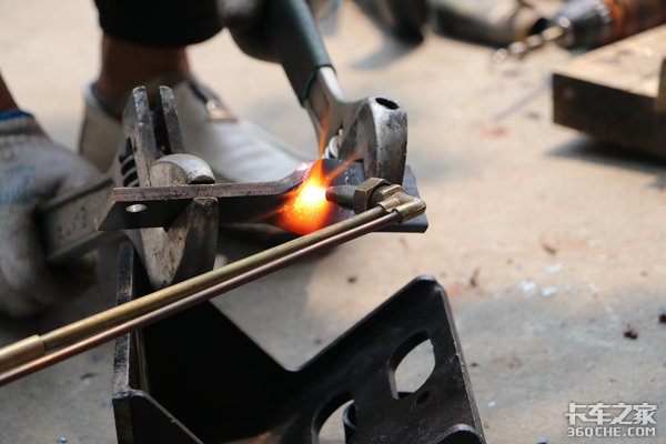

不断匹配卡扣
支架主要是起到固定的作用,根据现场发动机螺丝的孔位而进行制作。为了紧固支架,加强支撑力,这次改装的主支架采用8mm钢板、卡扣采用了5mm钢板所制。钢板需经过高温处理、折弯处理以及切割处理等多个步骤打造。
由于是现场制作,对钢板的折弯程度、切割大小必须精确,现场师傅对支架、卡扣的匹配费了不少精力。
