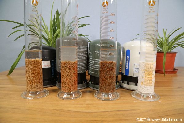

由于这四款产品之前已经被拆解了,所以本次对比就省去了拆解的过程,可以直接进行比较。首先先把产品摆开,并且把之前拆解出来的干燥剂颗粒装到量筒里,以便于大家更直观的看到它们的体积差异。
四款干燥罐拆解对比
这四款产品的干燥剂颗粒已经全部被装到了量筒里,从左到右依次为无名产品、体积640立方厘米,恒顿牌690立方厘米,冒牌“重汽亲人”870立方厘米,威伯科白罐1240立方厘米。从这可以看出来,劣质产品和优质产品在干燥剂数量方面是差很多的。
四款干燥罐拆解对比
对比完了干燥剂颗粒的总量,我还要对失去了干燥剂的罐体进行重量对比,这样可以更直观的判断出产品的用料是否厚道。经过称重,无名产品为1280.1g,恒盾牌1238.6g,假冒亲人1310g,重汽亲人1530.3g。
