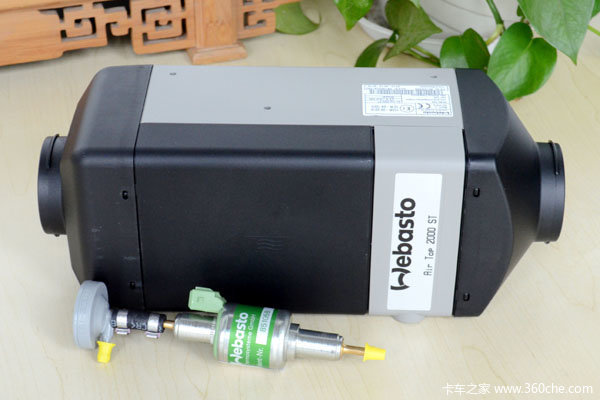

通过联系卡车之家论坛卡友“未来有我”黄师傅,他的解放J6P安装的正是伟博思通的气热型驻车加热器。在黄师傅途径北京大兴物流园期间,卡车之家一行人对其驻车加热器进行了实际油耗测试。

伟博思通驻车加热器标配的电子脉冲泵,采用间歇性的工作方式,标称全功率运行消耗一升柴油需要四个小时的时间,果真如此吗?我们将一个500毫升的矿泉水瓶装满柴油,测试一下需要多长时间才能消耗完。

经过实际测试,可计算出黄宪师傅车上所安装的伟博思通驻车加热器的油耗为0.23升每小时,符合其标称的全功率运行4小时消耗一升柴油的油耗。在实际停车过夜时使用,按照8小时的休息时间来计算,最多2升的柴油就足够了,按照现在的油价只需10块钱左右。
