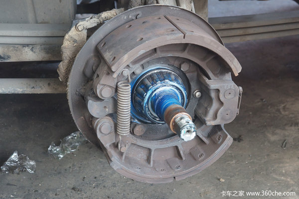

胡哥说制动(12) 主车没刹车到底多可怕驱动轮刹车凸轮轴、蹄片销子全部锈死
胡哥说制动(12) 主车没刹车到底多可怕使用撬棍才能勉强掰开刹车片
之前我们曾经说过,这辆已经行驶了2年的挂车,到目前为止还没有更换过一次刹车片,对于多数车辆来说这种情况显然有些不正常。在胡哥的坚持下,拆开所有主车车轮之后我们发现所有驱动轮的刹车蹄片、凸轮轴全部锈死,刹车片上没有任何摩擦痕迹,厚度崭新如初。
